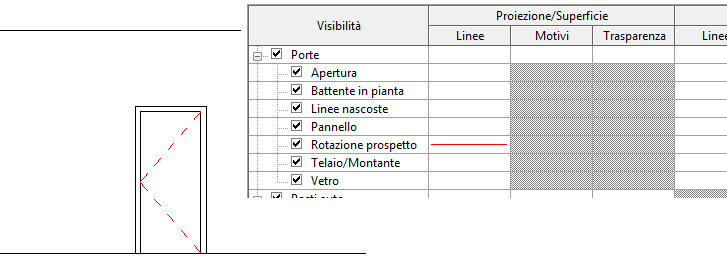

È possibile utilizzare le sottocategorie di uno stile di oggetti per controllare la visibilità e la grafica di porzioni di una famiglia all'interno di una categoria. Ad esempio, una sottocategoria controlla la visibilità di oscillazione di una porta in una vista di prospetto. Nell'immagine seguente, la sottocategoria Rotazione prospetto viene sostituita per utilizzare una linea rossa.
