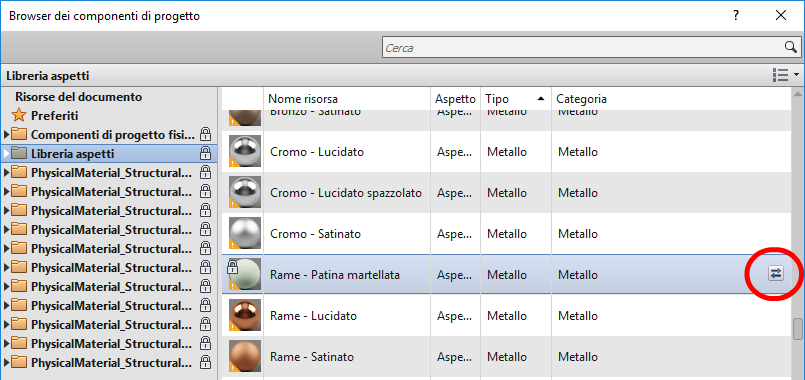

  4. Nella finestra di dialogo Browser dei componenti di progetto, selezionare il componente di progetto che si desidera aggiungere al materiale.
    Suggerimento: Per individuare un componente di progetto, utilizzare la barra di ricerca o fare clic su una delle intestazioni di colonna per ordinare per nome, aspetto, tipo o categoria.
  5. Fare clic sul pulsante Sostituisci a destra del componente di progetto selezionato.
    Nota: Quando si fa clic su Sostituisci, il Browser dei componenti di progetto non riflette le modifiche apportate.
  6. Chiudere il Browser dei componenti di progetto.
    Il componente di progetto selezionato sostituisce il componente originale nel materiale e viene visualizzato nel riquadro Editor dei materiali.
