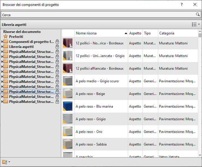

  3. Per selezionare un componente di progetto per la modifica, nell'Editor componenti di progetto, fare clic su (consente di aprire/chiudere il Browser dei componenti di progetto).
    Viene visualizzato il Browser dei componenti di progetto.
    Nell'elenco dei componenti di progetto, l'icona indica i componenti di aspetto esistenti. Per ulteriori informazioni, vedere Informazioni sui componenti di aspetto.
    Suggerimento: Utilizzare nuovi componenti di aspetto (senza l'icona ) per i materiali. Ciò garantisce che le viste e le immagini di rendering utilizzino le rappresentazioni di materiali più aggiornate e della massima qualità.
  4. Fare clic con il pulsante destro del mouse sul componente di progetto da modificare e fare clic su Add to Editor.
