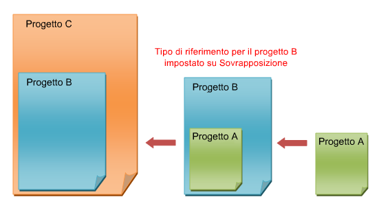

I modelli collegati nidificati possono essere visualizzati o nascosti nel modello host. I collegamenti nidificati vengono visualizzati in base all'impostazione definita per Tipo di riferimento nel modello principale:
Nella seguente immagine, il Progetto A è collegato al Progetto B, pertanto il Progetto B è il modello principale. L'opzione Tipo di riferimento del Progetto A è impostata su Sovrapposizione all'interno del relativo modello principale (Progetto B). Quando si importa il Progetto B nel Progetto C, il Progetto A non viene visualizzato.

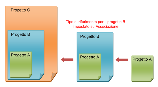

Se si sostituisce l'impostazione Tipo di riferimento del Progetto A con Associazione all'interno del modello principale (Progetto B), quando quest'ultimo viene importato nel Progetto C, il collegamento nidificato (Progetto A) viene visualizzato.
I collegamenti nidificati sono visualizzati nel progetto nel ramo Collegamenti Revit del Browser di progetto, sotto il collegamento principale. Non vengono visualizzati nella finestra di dialogo Gestisci collegamenti. Vedere Finestra di dialogo Gestisci collegamenti.
