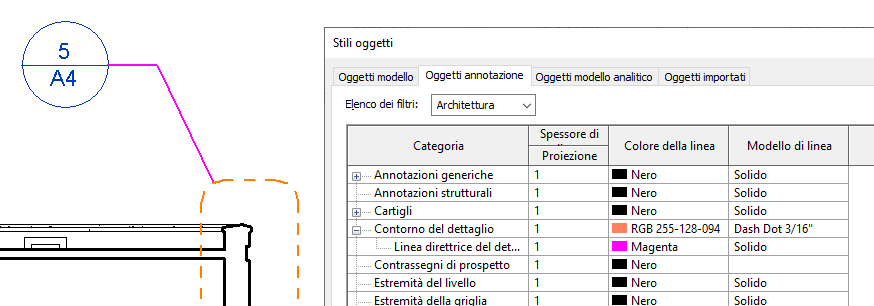

È possibile definire lo spessore, il colore e il modello di linea dei simboli circolari di dettaglio e delle linee direttrici. Queste impostazioni vengono applicate a tutti i dettagli contenuti nel progetto.
Come modificare gli stili di linea dei simboli circolari di dettaglio e delle linee direttrici
- Nel progetto, fare clic sulla scheda Gestisci
gruppo Impostazioni
(Stili degli oggetti).
- Fare clic sulla scheda Oggetti annotazione.
- In Categoria, espandere Contorno del dettaglio.
- Utilizzare le colonne Spessore di linea, Colore della linea e Modello di linea per specificare le impostazioni desiderate per i contorni, le linee direttrici e le estremità del dettaglio.
- Fare clic su OK.
