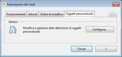

Gli amministratori possono creare, modificare ed eliminare definizioni di oggetti personalizzati. Nella finestra di dialogo Impostazioni del Vault, scheda Oggetti personalizzati, fare clic su Configura per accedere alle impostazioni di amministrazione degli oggetti personalizzati.
Accedere alla scheda Oggetti personalizzati.
  1. Fare clic su Strumenti ►Impostazioni Vault.
  2. Nella finestra di dialogo Impostazioni Vault, selezionare la scheda Oggetti personalizzati.
Per ulteriori informazioni, fare riferimento alla sezione relativa alle definizioni di oggetti personalizzati.
