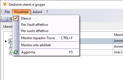

  4. Nella finestra di dialogo Gestione utenti e gruppi, selezionare la scheda Gruppi. È possibile elencare i gruppi in tre modi diversi:
    • Selezionare Visualizza  Elenco per visualizzare i gruppi come elenco non strutturato.
    • Selezionare Visualizza  Per vault effettivo per visualizzare i gruppi come elenco raggruppato in base ai Vault (includere tutti i vault esplicitamente assegnati al gruppo e quelli ereditati tramite l'appartenenza al gruppo).
    • Selezionare Visualizza  Per ruolo effettivo per visualizzare i gruppi come elenco raggruppato in base ai ruoli (includere tutti i ruoli esplicitamente assegnati al gruppo e quelli ereditati tramite l'appartenenza al gruppo).
  5. Selezionare o deselezionare Visualizza  Mostra solo abilitati per nascondere o visualizzare i gruppi disabilitati.

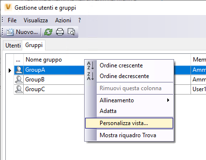

Personalizza vista
È possibile personalizzare la visualizzazione aggiungendo o rimuovendo campi colonna. Personalizzando la vista, la gestione dei gruppi di utenti risulta più adeguata alle esigenze specifiche.
Fare clic con il pulsante destro del mouse sull'intestazione di una colonna e scegliere Personalizza vista per aprire la finestra di dialogo Personalizza vista. Fare clic su Campi per controllare le colonne e i campi visualizzati nella vista. Inoltre, è possibile scegliere se visualizzare le linee griglia o includere il ridimensionamento automatico delle colonne facendo clic sul pulsante Altre impostazioni nella finestra di dialogo Personalizza vista. Fare clic su Ripristina per ripristinare la vista alle impostazioni di default del prodotto. Per ulteriori informazioni, vedere Personalizzazione della vista.
