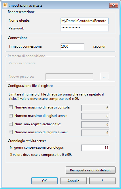

Impostare il nuovo account nella console del server di Autodesk Vault
  1. Nel server del Vault, aprire la console di Autodesk Vault Server.
  2. Selezionare Strumenti > Amministrazione.
  3. Nella scheda Impostazioni avanzate, selezionare il pulsante Impostazioni accanto a Impostazioni di configurazione avanzate.
  4. Nella finestra di dialogo Impostazioni avanzate, modificare il nome utente in MyDomain\AutodeskRemote, quindi immettere la password corrispondente.
  5. Salvare le modifiche e fare clic su OK.
