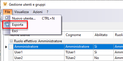

Come esportare l'elenco di utenti o gruppi:
  1. Nella finestra di dialogo Gestione utenti, selezionare la scheda Utenti per esportare il profilo utente oppure selezionare la scheda Gruppi per esportare il profilo del gruppo.
  2. Fare clic su File > Esporta.
  3. Specificare la posizione in cui esportare il file e fare clic su OK.
