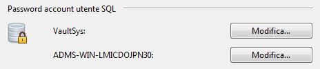

  1. In ADMS Console, selezionare Strumenti > Amministrazione.
  2. Nella finestra di dialogo Impostazioni globali, selezionare la scheda Impostazioni avanzate.
  3. Fare clic su Modifica nella sezione Password account utente SQL vicino all'account per il quale si desidera modificare la password.
  4. Nella finestra di dialogo Modifica password, immettere la password in entrambe le caselle.
  5. Fare clic su OK per salvare le modifiche.
