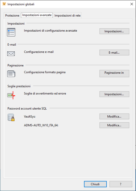

Accesso alle impostazioni avanzate dei Vault Server
  1. In ADMS Console, selezionare Strumenti > Amministrazione.
  2. Nella finestra di dialogo Impostazioni globali, selezionare la scheda Impostazioni avanzate.
Riepilogo delle funzionalità
Funzione
Descrizione
Impostazioni di configurazione avanzate
Configurare le seguenti impostazioni avanzate:
  • Credenziali di rappresentazione
  • Soglia di timeout della connessione
  • Configurazione del numero di file di registro visualizzati
  • Numero di file di registro visualizzati
  • Numero di giorni per cui si desidera che venga conservata sul server una cronologia delle attività server.
Configurazione e-mail
Identificare i destinatari delle e-mail e inviare messaggi e-mail di verifica.
Configurazione formato pagina
Configurare la visualizzazione delle righe di dati su una pagina.
Soglie di avvertimento e di errore
Configurare le soglie per le prestazioni.
Password account utente SQL
Modificare la password per VaultSys e gli account del servizio SQL ADMS_%SiteName%.
