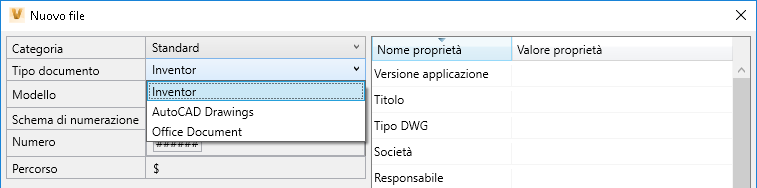

La finestra di dialogo di default Nuovo file per Data Standard contiene una casella combinata denominata Tipo documento.
Quando un utente seleziona un'opzione dall'elenco Tipo documento e fa clic su OK, con la funzione Nuovo file di Data Standard viene eseguita la ricerca di un modello nel percorso della cartella di Vault associato a quel tipo di documento. Il modello viene utilizzato per generare il nuovo file.

L'elemento <Name> definisce il valore visualizzato nella casella combinata nella finestra di dialogo Nuovo file. L'elemento <TemplatePath> è invisibile all'utente, ma viene utilizzato per impostare il "TemplatePath" all'interno del modello di vista.
La casella combinata Tipo documento ha un aspetto simile al seguente:
