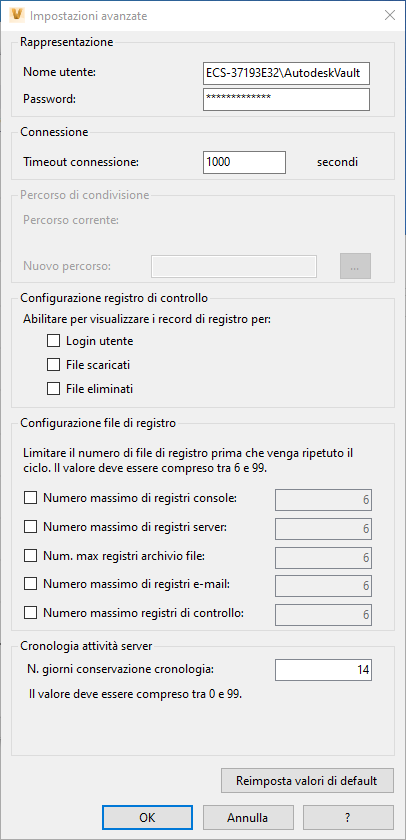

Accesso alle impostazioni avanzate del server
Configurare le credenziali di rappresentazione, i limiti di timeout, i percorsi di condivisione e le preferenze dei file di registro nella finestra di dialogo Impostazioni avanzate.
  1. Selezionare Strumenti Amministrazione.
  2. Nella finestra di dialogo Impostazioni globali, selezionare la scheda Impostazioni avanzate.
  3. Fare clic su Impostazioni..
    Viene visualizzata la finestra di dialogo Impostazioni avanzate.
