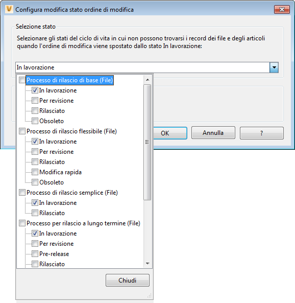

  1. In Vault Client, fare clic su Strumenti Amministrazione Impostazioni del Vault.
  2. Nella finestra di dialogo Impostazioni Vault, selezionare la scheda Ordini di modifica.
  3. Fare clic su Configura accanto a Limitazione della modifica dello stato degli ordini di modifica da In lavorazione in base agli stati del ciclo di vita dei file e dell'articolo.
  4. Selezionare gli stati del ciclo di vita in cui un articolo o un file non devono trovarsi, per consentire all'ordine di modifica di spostarsi dallo stato In lavorazione.
  5. Fare clic su Chiudi.
  6. Selezionare se si desidera applicare tali impostazioni ad articoli, file o entrambi.
  7. Fare clic su OK per salvare le modifiche.
