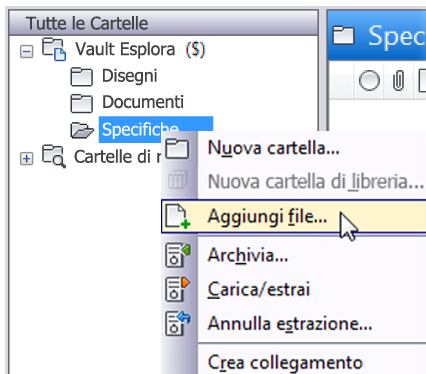

  1. Fare clic con il pulsante destro del mouse sulla cartella del Vault a cui verrà aggiunto il file, quindi selezionare Aggiungi file. Viene visualizzato un browser di file.
