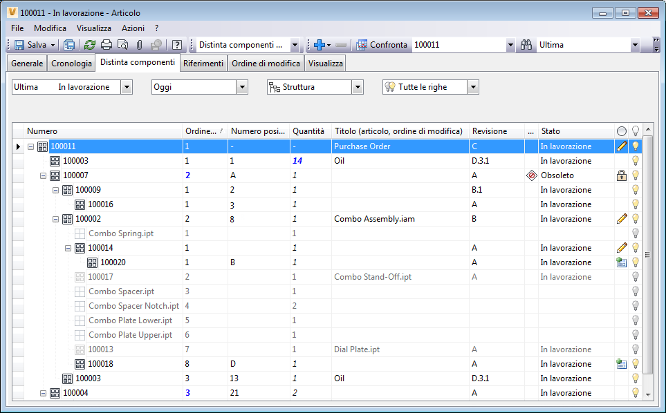

Icone di stato della distinta componenti
È importante comprendere le icone e le impostazioni dello stato in modo da poter gestire al meglio le distinte nella scheda Distinta componenti.
Nota: La funzionalità Distinta componenti è disponibile solo in Vault Professional.
Vista della distinta componenti di un articolo
Icone di stato e dettagli

Font dello stato e dettagli
Font
Dettagli
Font blu, grassetto, corsivo.
La proprietà è stata sostituita dall'utente, ma non è stata ancora salvata nel Vault.
Font nero, corsivo.
La quantità è stata sostituita dall'utente e salvate nel Vault.
Font nero, normale.
La quantità è stata salvata nel Vault.
