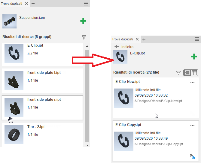

  1. Fare clic su Cerca. I risultati della ricerca di parti vengono visualizzati nel gruppo Trova duplicati.
Visualizzazione dei risultati di ricerca per gli assiemi
  1. Fare clic su Cerca. I gruppi dei risultati della ricerca vengono visualizzati nel gruppo Trova duplicati.
  2. Fare clic sul risultato di gruppo desiderato per visualizzare le singole parti duplicate.
    indica le parti con la stessa origine (ad esempio parti create mediante Copia file di progetto o copie manuali).
  3. Fare clic su Indietro per tornare all'elenco dei risultati dei gruppi.

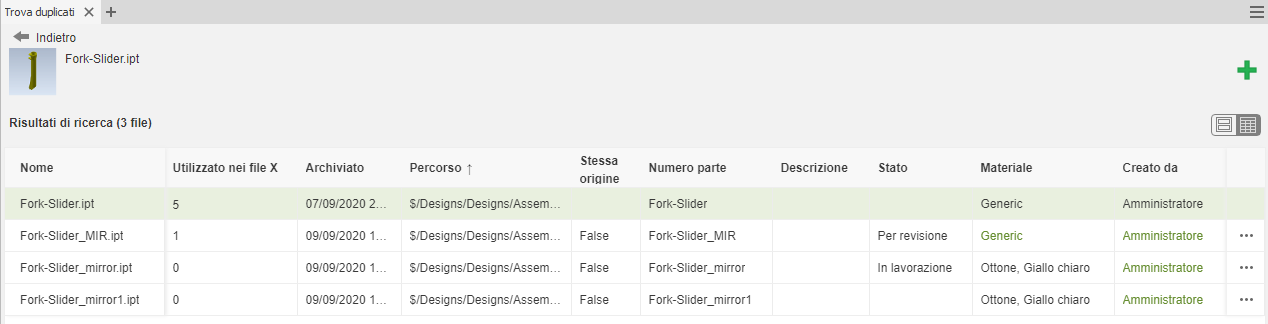

Vista dettagli
Visualizza i risultati della ricerca con dettagli quali il materiale, il percorso di file o i diversi file in cui viene utilizzato il file di origine. Il file di origine viene elencato per primo, in modo da poter confrontare facilmente i dati relativi al file di origine e ai duplicati trovati. Le stesse proprietà sono indicate con il colore verde.
È possibile ordinare le colonne facendo clic sul titolo. Il gruppo può anche essere spostato e ancorato nella parte inferiore della finestra grafica di Inventor.
