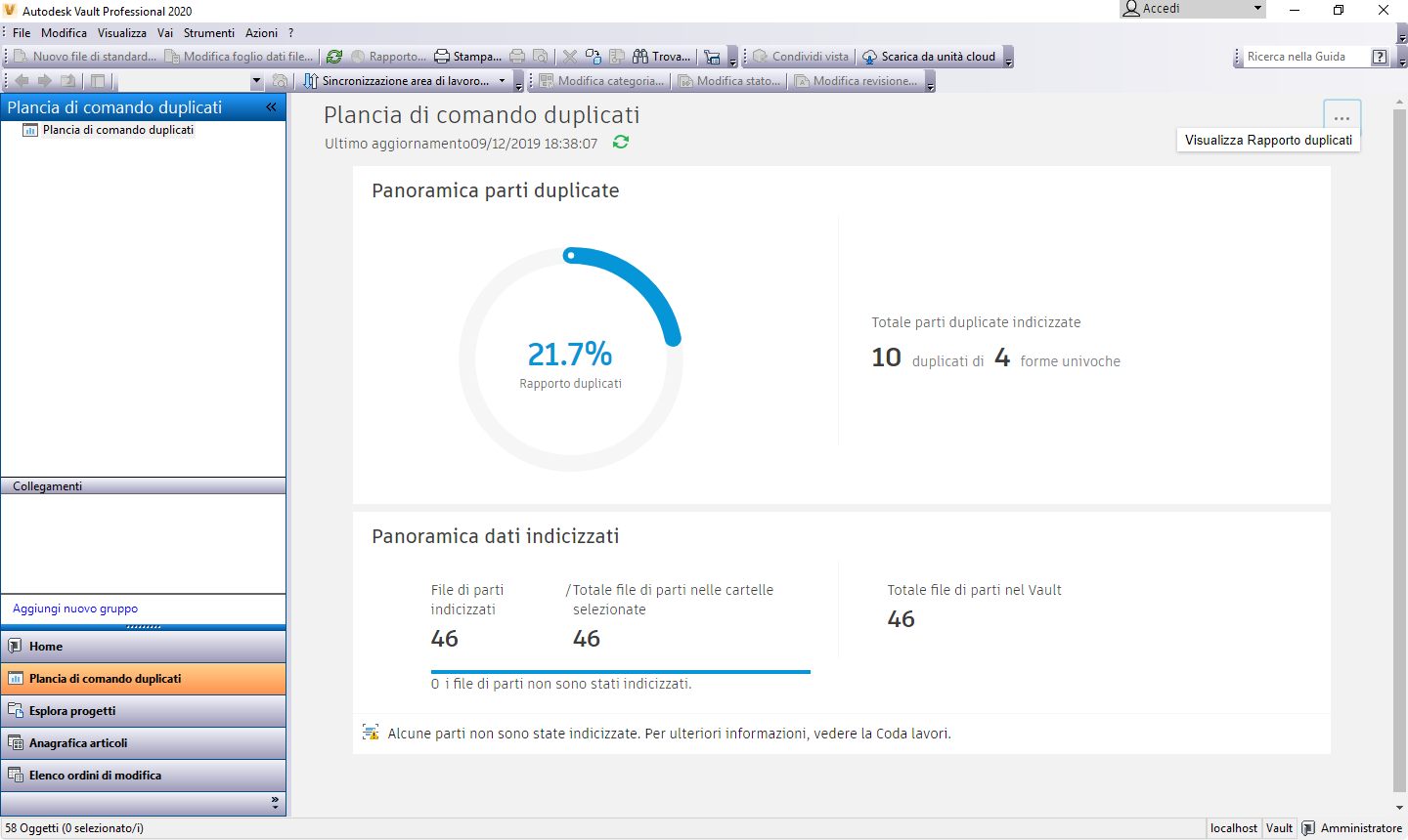

Visualizzazione dei dati mediante la Plancia di comando duplicati
La plancia di comando consente di visualizzare lo stato delle parti duplicate e indicizzate.
I dati sono disponibili quando vengono indicizzate le cartelle specificate nella finestra di dialogo Impostazioni ricerca duplicati.
  1. Per accedere alla Plancia di comando, fare clic su Plancia di comando duplicati nel gruppo di navigazione in Vault Client.
  2. Esaminare i dati relativi alle parti duplicate e indicizzate.
  3. Fare clic su per aggiornare i dati nella Plancia di comando duplicati.
Visualizza Rapporto duplicati
Fare clic per visualizzare il rapporto delle parti duplicate. È possibile esportare il rapporto in formato Excel, PDF o Word.
Panoramica sui duplicati
Visualizza una panoramica delle parti indicizzate
Totale duplicati indicizzati
Mostra il numero di parti duplicate aventi la stessa forma nella cartella specificata.
Panoramica dati indicizzati
Visualizza una panoramica delle parti indicizzate.
file di parti indicizzati
Numero di file di parti di Inventor già indicizzati dalla cartella specificata.
Totale file di parti da indicizzare
Numero di file di parti di Inventor da indicizzare dalle cartelle specificate
Totale file di parti nel Vault
Visualizza il numero totale di file di parti di Inventor nel Vault.
Rapporto di duplicati
Rappresenta il numero di parti duplicate diviso per il numero totale di file di parti nella cartella specificata.
Visualizzazione del rapporto delle parti duplicate
  1. Fare clic su Visualizza Rapporto duplicati nella parte superiore destra della Plancia di comando duplicati. Viene visualizzato un rapporto che mostra gruppi e parti duplicati. È possibile esportare il rapporto in formato Excel, PDF o Word.
