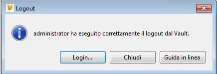

  2. Nella finestra di dialogo Logout completato:
    • Fare clic su Chiudi.
    • Per accedere nuovamente ad Autodesk Data Management Server, fare clic su Login.
