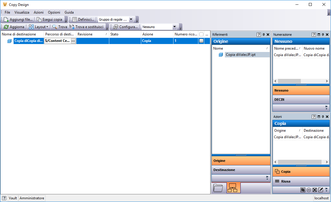

Copy Design è ora una finestra di dialogo non modale con una barra degli strumenti: può ora rimanere aperta mentre si utilizza il Vault Client per altri comandi oltre che aggiungere file da copiare.
La funzionalità Copia file di progetto consente di creare una copia del progetto nella stessa struttura dei file di origine. Nella finestra di dialogo Copy Design è possibile scegliere le parti di un progetto esistente da copiare, riutilizzare, sostituire, escludere o rimuovere.
