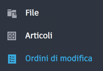

Navigazione dell'area di lavoro
Il riquadro Navigazione dell'area di lavoro, a sinistra dell'interfaccia di Thin Client, contiene tre icone. Ogni icona rappresenta uno dei tipi di oggetto di Vault che è possibile utilizzare in Thin Client: file, articoli e ordini di modifica.
Fare clic sull'icona di un'area di lavoro per visualizzarla. Se un'area di lavoro contiene delle cartelle, è possibile esplorarne la struttura facendo clic sui nomi delle cartelle nel riquadro Navigazione dell'area di lavoro.
