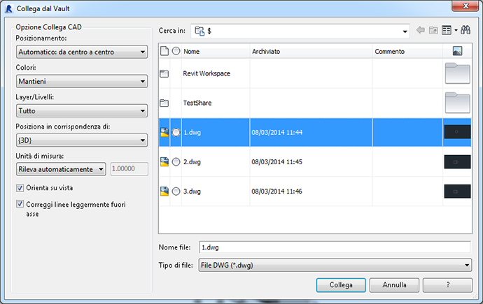

Inserimento di un file DWG dal Vault
È possibile inserire un file DWG memorizzato in un Vault nel progetto Revit corrente.
  1. Fare clic su Collega dal Vault nella barra multifunzione di Vault per Revit.
  2. Individuare il file DWG da inserire.
  3. Selezionare la preferenza di posizionamento dal menu a discesa Posizionamento.
  4. Selezionare la preferenza di colore dal menu a discesa Colori.
  5. Selezionare la posizione in cui posizionare il file DWG nel menu a discesa Posiziona.
  6. Se necessario, modificare le unità di misura di importazione.
  7. Fare clic su Collega per inserire il file DWG.
