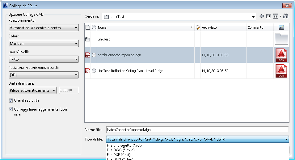

La funzione Collega dal Vault consente di collegare un file memorizzato nel Vault al progetto Revit corrente. Usando Collega file dal Vault non occorre conoscere la posizione dell'ultima versione del file. Se l'ultima versione si trova sul server di Revit, verrà collegata anche la versione del server di Revit. I file condivisi non di lavoro vengono scaricati dal Vault e collegati al progetto corrente, per poi continuare a essere gestiti dal Vault.
È possibile selezionare un file nel Vault da collegare al progetto di Revit corrente e specificare le opzioni della posizione del file collegato nella finestra di dialogo Collega dal Vault.
La funzione Collega dal Vault supporta i seguenti tipi di file:
È possibile selezionare una preferenza di posizionamento quando si collega un file nel progetto Revit corrente.
Nella tabella seguente vengono descritte le opzioni di posizionamento disponibili per la selezione. Fare riferimento a Opzioni di importazione e collegamento per formati CAD e modelli Revit per ulteriori informazioni.

Workset
Se si lavora con workset collegati, tutti i workset del collegamento di lavoro condiviso vengono caricati e visualizzati.
