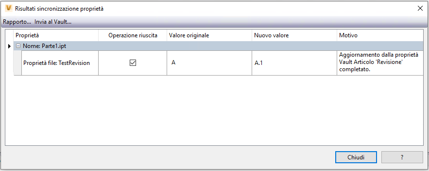

Lo scenario seguente illustra il funzionamento di conformità/sincronizzazione delle proprietà:
  1. Creare un file di Inventor (Part1.ipt) con più stati modello (Part1, Part1-MS1, Part2-MS2) e archiviare il file in Vault.
  2. Creare una proprietà definita dall'utente "TestRevision" e selezionare il tipo di proprietà "Text". Per informazioni sulla creazione di una proprietà definita dall'utente, vedere l'argomento Creazione di una proprietà definita dall'utente.
  3. Associare la proprietà Revision di Vault con il tipo di entità "File" alla proprietà "TestRevision" di Inventor. Per informazioni sulla mappatura delle proprietà, vedere l'argomento Mappatura delle proprietà.
  4. Associare la proprietà Revision di Vault con il tipo di entità "Item" alla proprietà "TestRevision" di Inventor.
  5. La categoria dell'oggetto è impostata su "Base" e, per default, non è assegnata alcuna revisione.
  6. Fare clic con il pulsante destro del mouse sul file e selezionare Assegna/Aggiorna articolo. I valori degli articoli sono elencati come segue:
    Elemento Nome Numero parte Assegnato da file Revisione
    Parte1 Parte1 Parte1 Part1.ipt A
    Part1-MS1 Part1(Modelstate1) Part1-MS1 Part1.ipt A
    Part1-MS2 Part1(Modelstate2) Part1-MS2 Part1.ipt A
  7. Selezionare il file, fare clic su Modifica categoria nella barra multifunzione di Vault e modificare la categoria da "Base" a "Ingegneristiche". Il file Part1.ipt si trova in Revisione A e mostra l'errore di conformità delle proprietà in Esplora progetti.
  8. Selezionare il file e fare clic su Azioni > Sincronizza proprietà. Si noterà che non sono state apportate modifiche alla proprietà del file Part1.ipt. Part1.ipt rimane in Revisione A anche se si sincronizzano le proprietà.
  9. Ora, modificare la Revisione per l'articolo Part1 in A.1, quindi modificare la Revisione per l'articolo Part1-MS1 in A.1.1 e per l'articolo Part1-MS2 in B.
  10. Selezionare il file e fare clic su Azioni > Sincronizza proprietà.
    La proprietà di Inventor (proprietà personalizzata) verrà sempre sincronizzata con l'articolo Part1 (assegnato da Stato modello principale) e, di conseguenza, TestRevision verrà aggiornata a Revisione A.1 dopo la sincronizzazione. Tuttavia, la revisione del file resterà Revisione A.
