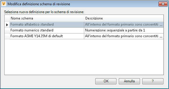

  5. Fare clic sul pulsante (...) per visualizzare l'elenco delle definizioni dello schema di revisione disponibili. Per impostazione predefinita, solo gli schemi di revisione associati alla categoria sono elencati.
  6. Eseguire una delle operazioni seguenti:
    • Nella finestra di dialogo Modifica definizione schema di revisione, selezionare il nuovo schema di revisione che si desidera assegnare al file selezionato. Fare clic su OK.
    • Nella finestra di dialogo Modifica definizione schema di revisione, selezionare <Nessuno> per escludere il file selezionato dalla gestione delle revisioni. Fare clic su OK.

  3. Fare clic su Schema per visualizzare l'elenco delle definizioni dello schema di revisione disponibili. Solo gli schemi di revisione associati alla categoria di articoli sono elencati.
  4. Nella finestra di dialogo Modifica definizione schema di revisione, selezionare il nuovo schema di revisione da assegnare all'articolo selezionato. Fare clic su OK.
