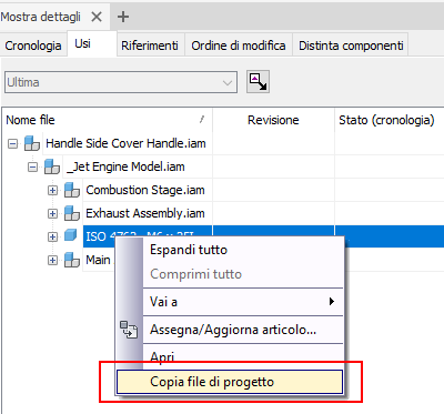

Copia file di progetto nel riquadro Mostra dettagli
  1. In Inventor, fare clic con il pulsante destro del mouse su un file nel browser Vault e scegliere Mostra dettagli.
  2. Nella finestra di dialogo Mostra dettagli, selezionare la scheda Usi o Riferimenti.
  3. Fare clic con il pulsante destro del mouse sul file e selezionare Copia file di progetto. Viene visualizzata la finestra di dialogo Copia file di progetto.
