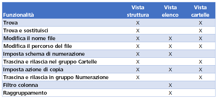

Personalizzare l'aspetto della griglia principale. È possibile scegliere tra tre viste:
  • Vista struttura: visualizza l'assieme in una configurazione di organizzazione che mostra la gerarchia dell'assieme e dei file associati nel processo di copia. Consente di comprendere la relazione di tutti i file coinvolti nel processo di copia. Di seguito sono elencate le operazioni disponibili nella vista struttura: Trova, Trova e sostituisci, modifica del nome del file, modifica del percorso del file, impostazione dello schema di numerazione, trascinamento della selezione nel gruppo Numerazione, impostazione dell'azione di copia e trascinamento della selezione nel gruppo Cartelle.
  • Vista elenco: visualizza tutti i file associati al file selezionato nel processo di copia. Di seguito sono elencate le operazioni disponibili nella vista elenco: modifica del nome del file, modifica del percorso del file, impostazione dello schema di denominazione, impostazione dell'azione di copia, filtro e raggruppamento delle colonne.
  • Vista cartelle: visualizza la cartella di destinazione in cui vengono inseriti i nuovi file al termine del processo di copia. Di seguito sono elencate le operazioni disponibili nella Vista cartelle: Trova, Trova e sostituisci, modifica del nome del file, modifica del percorso del file, trascinamento della selezione nel gruppo Numerazione, impostazione dell'azione di copia e trascinamento della selezione nel gruppo Cartelle.

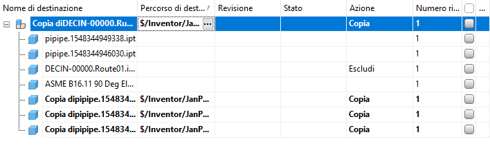

La griglia della vista principale
La vista Copy Design principale mostra il nome dei file disponibili per la copia, la cartella di destinazione, l'azione che verrà eseguita sul file, la revisione e lo stato del file e il numero di istanze (Numero ricorrenze) del file all'interno dell'elenco corrente.
Suggerimento: Per default, i nomi dei file di riferimento vengono impostati sul nome del file di destinazione quando viene assegnata un'azione. È possibile visualizzare il gruppo Numerazione per identificare i file in base al nome originale o aggiungere Nome file (cronologia) alla vista principale.
È inoltre possibile gestire le azioni di copia e personalizzare la vista dalla vista principale.

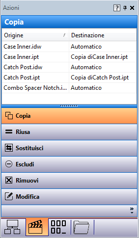

Azioni
Il gruppo Azione consente di rivedere le operazioni assegnate per essere eseguite sui file nella vista principale.
Dopo aver configurato il file nella vista principale, è possibile utilizzare il pannello Azione per filtrare i file in base all'operazione assegnata loro. Le operazioni assegnate comprendono copiato, riutilizzato, sostituito, escluso, rimosso o modificato.
Nota: È anche possibile impostare le operazioni delle azioni trascinando i file dalla griglia principale sul pulsante dell'operazione desiderata nel gruppo Azioni.
