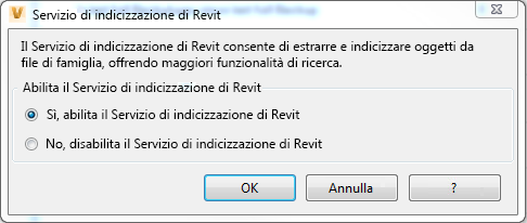

Una volta installato Revit Interoperability, è necessario abilitare la funzione di indicizzazione di Revit in Autodesk Data Management Server Console prima di poter utilizzare la ricerca di famiglie Revit.
Abilitare l'indicizzazione di Revit con la console ADMS
È inoltre possibile selezionare Servizio di indicizzazione di Revit dal menu Azioni.
A questo punto è possibile utilizzare Ricerca di famiglie Revit nella finestra di dialogo Carica dal Vault.
