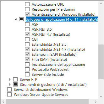

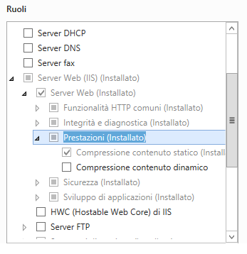

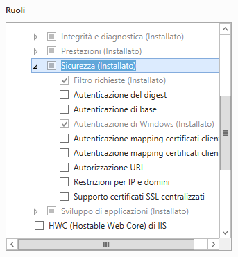

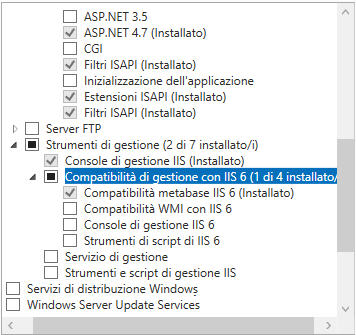

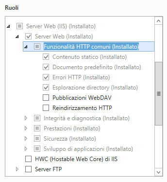

  7. Nella sezione dei ruoli del server, selezionare i seguenti ruoli:
  8. Fare clic su Installa.
