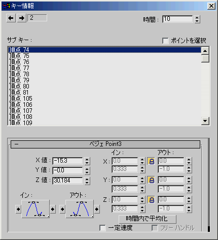

[ドープ シート](Dope Sheet)モードのトラック ビューで、ポイント コントローラ コンテナの緑色のドライバ キーを右クリックすると、ドライバ トラックの[キー情報](Key Info)ダイアログ ボックスが開きます。このダイアログ ボックスでは、ある時点の[ポイント コントローラ コンテナ](Point Controller container)のすべてのサブキーがリストされ、各サブキーのデータに簡単にアクセスできます。サブキーの情報にアクセスするには、リストでそれをクリックします。
前または次のキーに移動します。
別のフレームや時間にドライバ キーを移動します。
指定されたフレームや時間に設定されている、アニメートするサブキーをすべて表示します。
リスト ウィンドウ内のノードを選択します。対応するサブオブジェクト レベルがアクティブな場合、ビューポート内の対応するノードも選択されます。
補間と位置を制御します。詳細は、ベジェ コントローラを参照してください。
