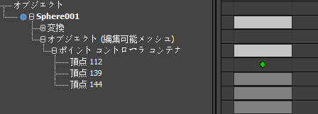

ドープ シート モードの場合、[トラック ビュー](Track View)内では、ポイント コントローラ コンテナは緑色のキーを持つトラックとして表示されます。メイン トラックの下位に位置するサブトラックには、アニメートされた頂点やコントロール ポイント、およびベクトルがすべて含まれています。

3ds Max で、[トラック ビュー - ドープ シート](Track View - Dope Sheet)が開きます。 [コントローラ](Controller)ウィンドウの一番上に、球のトラックが表示されます。
トラック ビューに、ポイント コントローラ コンテナ トラックが表示されます。このトラックの下には、アニメートされた頂点のトラックが表示されています。
[トラック ビュー - ドープ シート](Track View – Dope Sheet)モードでポイント コントローラ キー(緑色)をクリックすると、そのフレームに設定されているサブキーがすべてハイライトされます。
アニメートされた頂点が数百にも及ぶ場合は、トラックを未展開の状態に戻せば表示を簡素化できます。緑色のキーを移動するとすべてのサブキーも同様に移動します。
