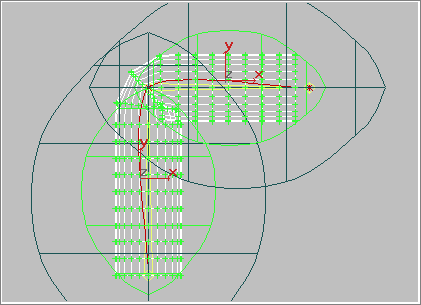

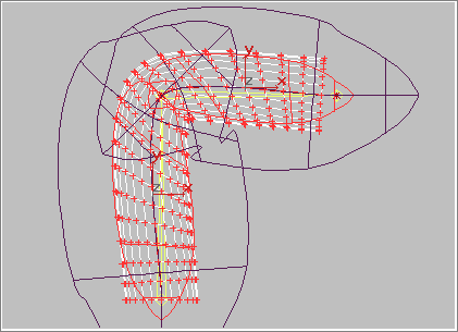

エンベロープには、変形可能とリジッドという 2 つのタイプがあります。
変形可能なエンベロープ(上)とリジッドなエンベロープ(下)

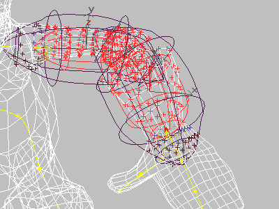

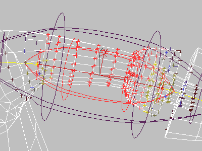

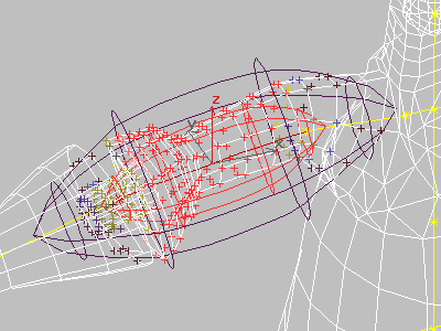

Biped の骨盤にメッシュをアタッチして、柔らかく柔軟なスキンを作成するときは、変形可能なエンベロープを使用します。その後、キャラクタの頭などの特定のリンクだけをリジッドなエンベロープに割り当て直すと、変形を最小限に抑えることができます。場合によっては、同じリンクに対して変形可能なエンベロープとリジッドなエンベロープの両方をオンにすることもできます。この拡張機能を使うと、2 種類の変形の効果を平均化し、スキンの動きをよりリアルに表現できます。通常は、この機能は前腕と脚に使用されます。
