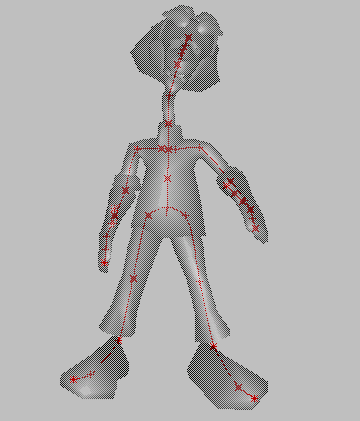

Physique により、階層内の各関節を通る連続的なスプラインが作成されます。スプラインは、オブジェクト内にオレンジ色の線で表示されます。各関節での連続性が保たれるので、関節の角度が変わっても、その関節を通るスプラインは滑らかなカーブのままになります。Physique では、変形スプラインに基づいて、スキン オブジェクトを滑らかに曲げることができます。変形スプラインのシェイプを調整するため、Physique にはバイアス コントロールとテンション コントロールが備えられています。
変形可能なスプラインにより表現されたリンク
