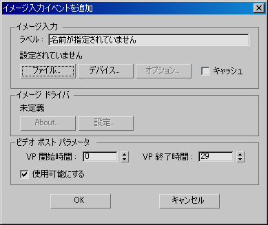

    [イメージ入力イベントを追加](Add Image Input Event)ダイアログ ボックスが表示されます。
  3. [ファイル](File)ボタンをクリックしてビットマップまたはアニメーションをイメージとして選択するか、[デバイス](Devices)ボタンをクリックしてイメージ生成デバイスを選択します。
    [ファイル](File)ボタンをクリックするとダイアログ ボックスが表示され、ビットマップまたはアニメーション ファイルを選択することができます。
    [デバイス](Devices)ボタンを選択した場合、[イメージ入力デバイスを選択](Select Image Input Device)ダイアログ ボックスが表示されます。このダイアログ ボックスには、インストールされたデバイスのオプション リストが表示されます。
  4. 最終ビデオ フレーム中のイメージのサイズと配置を選択するために、[オプション](Options)ボタンをクリックします。
    [イメージ入力オプション](Image Input Options)ダイアログ ボックスが表示されます。
  5. 他のイメージ入力設定を調整して、[OK]ボタンをクリックします。

インタフェース
[イメージ入力イベントを追加](Add Image Input Event)ダイアログ ボックスと[入力イメージ イベントを編集」ダイアログ ボックスには、同じコントロールがあります。
[イメージ入力](Image Input)領域
ラベル
イベントに一意の名前を付けることができます。一意の名前を付けると、長いイベント リスト内でも目的のイメージ イベントを簡単に識別できるようになります。
ファイル
このボックスを使用すると、ビットマップかアニメーションのイメージ ファイルを選択できます。
デバイス
このボタンを使用すると、デジタル ディスク レコーダなどのインストールしたハードウェア入力デバイスを選択できます。
オプション
[イメージ入力オプション](Image Input Options)ダイアログ ボックスが表示され、入力イメージの位置合わせ、サイズ、フレーム範囲を設定できます。
キャッシュ
メモリにビットマップが保存されます。単一イメージのビットマップを使っている場合、このオプションを選択できます。ビデオ ポストで、フレームごとにイメージの再ロードやスケールが行われなくなります。
[イメージ ドライバ](Image Driver)領域
次のボタンは、デバイスをイメージ ソースとして選択した場合にのみ使用できます。
About
イメージを 3ds Max に組み込むために使用されるイメージ ハンドラ ソフトウェアのソースに関する情報を提供します。
設定
プラグインに固有のセットアップ ダイアログ ボックスを表示します。プラグインによっては、このボタンを使用しないものもあります。
