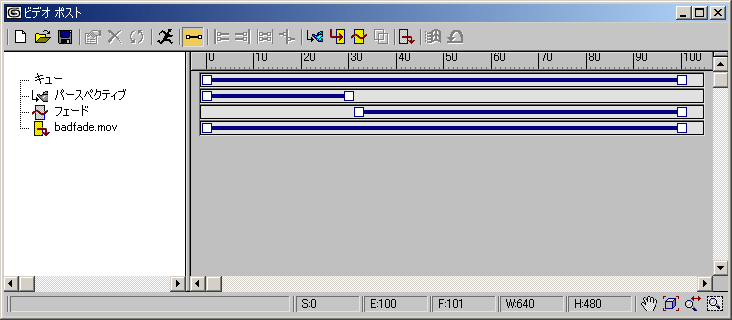

最初の例は、シーンを 15 フレームに渡ってレンダリングした後、黒にフェード アウトしてアニメーションを終えようとしたときの問題です。しかし、シーンはフレーム 16 で突然消えてしまいます。
このキューでは、正しいイベントがすべて、適切な順序で配置されています。問題は、範囲バーのタイミングと位置です。この問題の最もよくある原因は、不必要なところで[選択された境界](Abut Selection)を使用したことです。フェード イベントが正しく機能するためには、フェードを発生させたい時間に渡ってアニメーションがオーバーラップしている必要があります。シーンが実際にフェードするフレーム数を考慮に入れる必要があるわけです。
このキューを修正するには、何フレームに渡ってフェードを発生させるかを決めなければなりません。ここでは、10 フレームかけてシーンを黒にフェード アウトすることにしましょう。そのためには、パース イベントの範囲バーの右端を 10 フレームだけ右にドラッグして、フェード イベントをオーバーラップさせる必要があります。

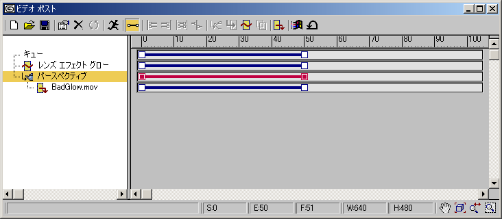

2 番目の例は、最初の例よりさらに誤解しやすいものです。この問題の腹立たしい点は、シーンのレンダリングの際にはオブジェクトがグロー効果を見せているところにあります。ところが、生成されたアニメーションを再生すると、グロー効果が出ていないのです。
このキューの場合も、すべて正しいイベントが使用されています。しかし、問題は、キュー内でのイベントの順序にあります。この問題のよくある原因は、イベントが選択されている状態で、他のイベントを追加したことです。この場合は、パース イベントが選択された状態で、レンズ エフェクト グロー イベントと出力イベントを追加しました。

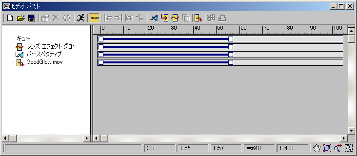

正しい結果を生成するキューを作成する方法は 2 つあります。1 つは、キューを作り直して、各イベントをネスティングなしで追加するという方法、もう 1 つは、現在の出力イベントを削除し、他のイベントが選択されていない状態でもう一度出力イベントを追加するという方法です。この後の図に、輝くオブジェクトを正しく表示できるキューをセットアップするための 2 つの方法を示します。
