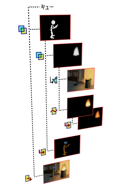

ビデオ ポスト キューには、合成するためのシーンのジオメトリ、バックグラウンド イメージ、効果、およびマスクを格納できます。
ビデオ ポストの結果: 合成されたフレーム
