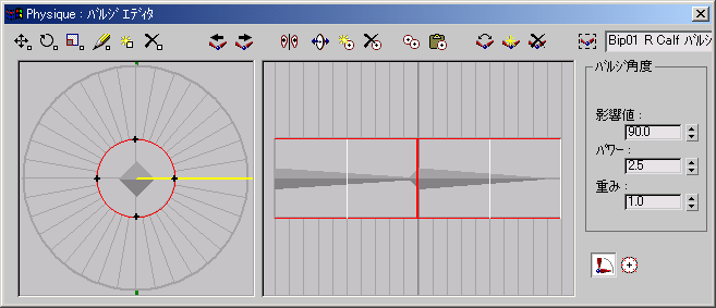

断面ビューには、アクティブな断面のアウトラインが表示されます。プロファイル ビューには、アクティブな断面が明るい赤で表示されます。断面ビューでは、断面を編集してメッシュを膨張させることができます。
断面ビューには、次の要素が表示されます。
断面の中心でのリンクを表します。
選択を解除したときには、制御スプライン上に小さな黒い十字として表示されます。選択したときには、中心が白の黒い正方形として表示されます。
グレーの線としてリンクの周囲に放射状に表示されます。制御ポイントを配置すると、これらの線にスナップされます。
解像度を増加または減少するには、[解像度](Resolution)の設定を変更します。このコントロールは、[バルジ](Bulge)サブオブジェクトの[バルジ](Bulge)ロールアウトにあります。断面ビューには、常に 36 本の解像度ラインが表示されます。
アクティブな断面の制御スプラインです。
スプラインの形状により、メッシュが変形する位置が決まります。
実際のメッシュ変形を表します(通常は、制御スプラインよりも目立ちません)。
タイム スライダをドラッグするかアニメーションを再生すると、四肢の角度およびバルジ角度パラメータに従って更新が行われます。
明るい黄色の半径は、プロファイル ビューに表示されたスライスの方向を示します。プロファイル ビューには、断面ビューの垂直のプロファイルが、ビューの上部および下部の緑色の点(解像度ラインを含む円のすぐ外)として示されます。既定値では、方向バーは時計の 3 時の位置になっています。プロファイル ビューの方向を変更するには、方向バーの終端をドラッグします(カーソルが小さな断面になります)。方向を変更すると、プロファイル ビューでさまざまなバルジ角度を表示できます。
プロファイル ビューを使用して、選択したリンクとその子にある断面を移動およびコピーします。プロファイル ビューで断面をハイライトすると、断面ビューで断面を表示および編集できます。
プロファイル ビューは、2 つのリンクの図解プロファイルです。現在選択しているリンクは左側、その子リンクは右側に表示されます。選択したリンクに子がない場合、プロファイル ビューの右側のアウトラインはグレーで表示されます。
断面は、プロファイルに垂直方向のバーで表されます。アクティブな断面は赤で表示されます。選択されていない断面は白です。選択されている断面でアクティブでないものは、濃い赤色になります。
複数の断面を選択するときは、矩形選択領域を使用するか、Ctrl キーを押しながらクリックします。断面ビューでは、一度に 1 つの断面しかアクティブになりませんが、[断面](Cross Sections)パネルを使用すれば、複数の断面のパラメータを変更できます。
プロファイル ビューには、作成したバルジのプロファイルが表示されます。断面ビューと同様に、制御スプラインは赤色で、変形スプラインは緑色で表示されます。
このプロファイルは、常に断面ビューの垂直プロファイルです。断面ビューの方向バーをドラッグすれば、プロファイルの角度を変更できます。
新しい断面を挿入するには、[断面スライスを作成](Create CS Slice)をオンにしてプロファイル ビューをクリックし、断面の位置を設定します。
プロファイル ビューの描画ツールを使用すると、制御スプラインを手動で変更できます。変更すると、断面の形状が更新されます。
バルジ エディタの右側には、パラメータを設定するための 2 つのパネルがあります。[バルジ角度](Bulge Angles)パネルを使用して、アクティブなバルジ角度のバルジ設定を変更します。
クリックすると、[バルジ角度](Bulge Angles)パネルが表示されます。
バルジがスキンに影響する角度範囲です。範囲は 0 ~ 180 です。既定値は 90 度です。
たとえば、90 度の関節に対してバルジ角度を設定した場合、[影響値](Influence)の値を 40 に設定すると、関節の回転角度が 50 度(90 - 40)または 130 度(90 + 40)に到達した時点でバルジ効果が現れ始めます。
バルジ効果がどの程度急激に現れるかを制御します。
0 では、補間による遅滞なしでバルジ効果はただちに現れます。値を増加すると、バルジは徐々にイーズ インします。値を 10 にすると、設定角度に達したときにメッシュは突然膨張します。範囲は 0 ~ 10 です。既定値は 2.5 です。
他のバルジの効果に対する、現在のバルジ角度の効果の相対的な重みを指定します。範囲は 0.0 ~ 100.0 で、既定値は 1.0 です。
