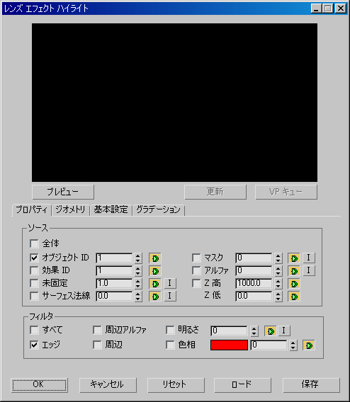

インタフェース
イメージ フィルタ イベントのドロップダウン リストで[レンズ エフェクト ハイライト](Lens Effects Highlight)を選択し、[設定](Setup)ボタンをクリックすると、3ds Max の[レンズ エフェクト ハイライト](Highlight)ダイアログ ボックスが開きます。
[レンズ エフェクト ハイライト](Lens Effects Highlight)インタフェースは、グロー インタフェースとほとんど同じで、大きなプレビュー ウィンドウとパネルを持ち、ハイライト エフェクトのすべての特徴をコントロールします。
[プレビュー領域]
(プレビュー ウィンドウ)
グロー エフェクトをすばやくプレビューできます。プレビュー ウィンドウはマルチスレッド対応であるため、マルチプロセッサ システムの潜在能力を引き出せます。またシーンに影響する可能性のあるグローの設定をユーザが変更するたびに、このウィンドウは更新されます。
プレビュー
ハイライト エフェクトをすばやく設定できるように、標準のクロス スター フィルタをアクティブにします。グローのモジュールと同様に、シーン全体への効果と、効果がどのようにジオメトリと相互に作用するかを検討すると、一層効果的です。
VP キュー
ビデオ ポスト キューにあるシーンをプレビューできます。[VP キュー](VP Queue)機能を有効にするには、[プレビュー](Preview)を選択しておく必要があります。
[ハイライト コントロール タブ]
グローの設定と同様ハイライトは、ハイライト エフェクトのそれぞれの特徴での細かいコントロールが必要なために、パネルによるセクションに分けられています。次の 4 つのパネルがあります。
ハイライトのプロパティ
ハイライトのジオメトリ
ハイライトの基本設定
レンズ エフェクト グラデーション
リセット(Reset)
レンズ エフェクト ハイライトの設定が既定値にリセットされます。
ロード
Windows 標準の[開く](Open)ダイアログ ボックスが表示されるので、ロードする設定ファイルを選択します。
保存
Windows 標準の[名前を付けて保存](Save As)ダイアログ ボックスが表示されるので、フォルダとファイル名を指定します。レンズ エフェクト ハイライトの設定は LZH ファイルとして保存されます。
