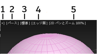

選択したディスプレイ ドライバに応じて、各ビューポートの左上にビューポートの表示をコントロールするメニューが最大 5 つ表示されます。
メニューは次のとおりです。
  1. 一般
  2. 視点(POV)
  3. シェーディング
  4. ビューごとの基本設定(Nitrous のみ)
  5. 2D パンとズーム(2D パン ズーム モードの場合のみ表示)
メニューをクリックするか、右クリックすると、具体的なオプションが表示されます。
