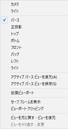

アクティブな視点を変更して、統合されている他のビューポート要素を有効にするには、このメニューを使用します。
Point-Of-View (POV)メニュー
シーンにカメラが含まれている場合は、このサブメニューに表示されます。カメラが存在しない場合、サブメニューは開きません。カメラ名を選択すると、ビューポートがカメラ POV に変更されます。
シーンにスポットライトまたは指向性ライトが含まれている場合は、このサブメニューに表示されます。ライトが存在しない場合、サブメニューは開きません。ライト名を選択すると、ビューポートがライト POV に変更されます。
次のメニュー項目を使用すると、選択したビューポート内の現在の視点を指定できます。
ホットキー: [Shift]+[F]
ビューポートの近接表示範囲および遠方表示範囲をインタラクティブに設定します。ビューポートのクリッピング範囲内のジオメトリが表示されます。範囲外の面は表示されません。複雑なシーンで分りにくい細部に手を加えたい場合に役に立ちます。
切り替え式のオプションです。最初に選択すると[ビューポート クリッピング](Viewport Clipping)はオンになり、もう一度選択するとオフになります。
[ビューポート クリッピング](Viewport Clipping)をオンにすると、ビューポートの右側に 2 つの黄色いスライダ矢印が表示されます。下の矢印を調節すると近接範囲の設定、上の矢印を調節すると遠方範囲の設定を行うことができます。範囲スライダのティック マークはビューポートの範囲を示します。
[ビューポート クリッピング](Viewport Clipping)は、[ビューポート設定](Viewport Configuration)ダイアログ ボックスでもオン/オフを切り替えることができます。

ビューポートをカメラ ビューに変更するには:
この手順は、シーン内に少なくとも 1 つのカメラ オブジェクトがあることを前提しています。カメラの作成と同時にビューポートをカメラ ビューに設定するには、パース ビューポートをアクティブにしてから [Ctrl]+[C].
カメラ名を選択します。
カメラがビューポートに割り当てられ、POV ラベルがそのカメラ名に変わります。
カメラ ビューポートは、そのカメラの POV を通してビューを反映します。カメラ(または照準)をビューポートの別の位置に移動すると、ビューも移動します。カメラの視野を変更すると、変更が適用されると同時にその結果がビューに表示されます。

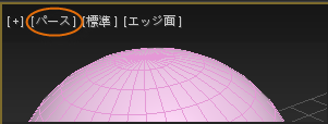

POV (Point-Of-View)ビューポート ラベル メニューをカスタマイズするには:
