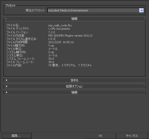

FBX の読み込みウィンドウ

  3. FBX のインポータ ウィンドウが開きます。任意の読み込みオプションを設定します。
  4. [OK]をクリックします。
