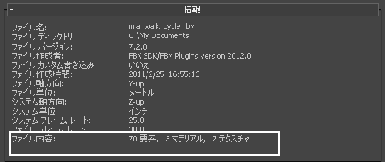

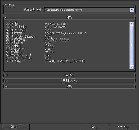

[統計](Statistics)ウィンドウには、読み込む FBX ファイルやシステム(アプリケーション)設定の関連メタ情報が表示されます。情報の項目は、ファイルの内容に応じて変化します。
ファイルの名前が表示されます。
ファイル ディレクトリの場所が表示されます。
ファイルの FBX のバージョンが表示されます。
そのファイルを作成したアプリケーションの名前とバージョンが表示されます。
ファイルが作成された日付と時刻が表示されます。
ファイルの上向き軸が表示されます。
ファイルの計測単位が表示されます。
現在のアプリケーションで設定されている上向き軸が表示されます。
現在のアプリケーションで使用されている計測単位が表示されます。
ファイル内の要素、テクスチャ、マテリアル、キャッシュの数が表示されます。
[ファイル内容](File content)領域
読み込み済みのシーンおよびアプリケーションで使用されているフレーム レート(1 秒あたりのフレーム数)が表示されます。フレーム レートが標準レート(24、25、30、48、50、60、100、120 fps)のいずれでもない場合は表示されません。たとえば、フレーム レートが 8 fps の FBX ファイルは、読み込みの統計に表示されません。
