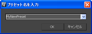

カスタム プリセットを作成するには
[プリセットを保存](Save preset)をクリックします。

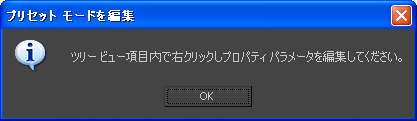

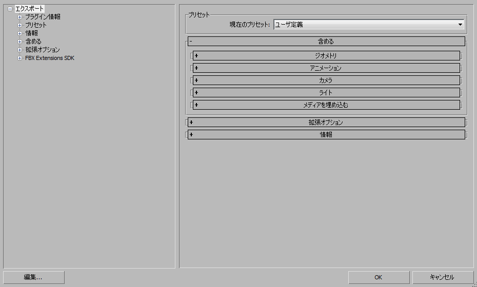

[プリセットを編集](Edit preset)モードでは、カスタムのオプション設定と UI レイアウトが格納された既存のプリセットを修正できます。
[プリセットを編集](Edit preset)をクリックします。

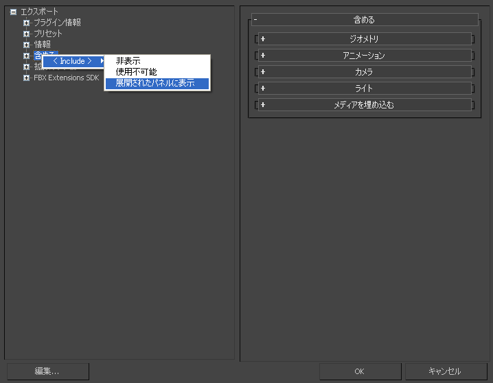

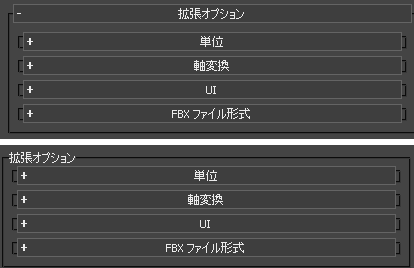

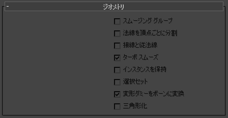

FBX UI プリセットをカスタマイズするには、編集モードのオプションを使用します。
UI でグレー表示になり、修正できなくなるように、グループやオプションをロックします。
このオプションは、グループが展開可能かどうかを設定します。
