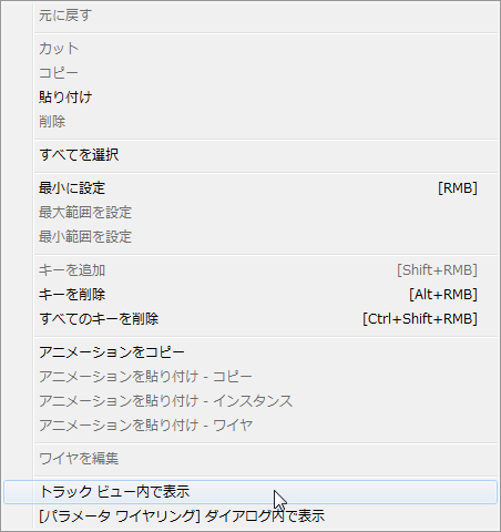

[修正](Modify)パネルに移動します。

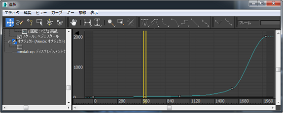

[再生タイプ](Playback Type)領域で、ドロップダウン リストから[記録形状を再生](Playback Graph)を選択します。
をオンにします。 これにより、Alembic アニメーションと 3ds Max でのアニメーションの間のマッピングが変更されます。
をオフにします。
