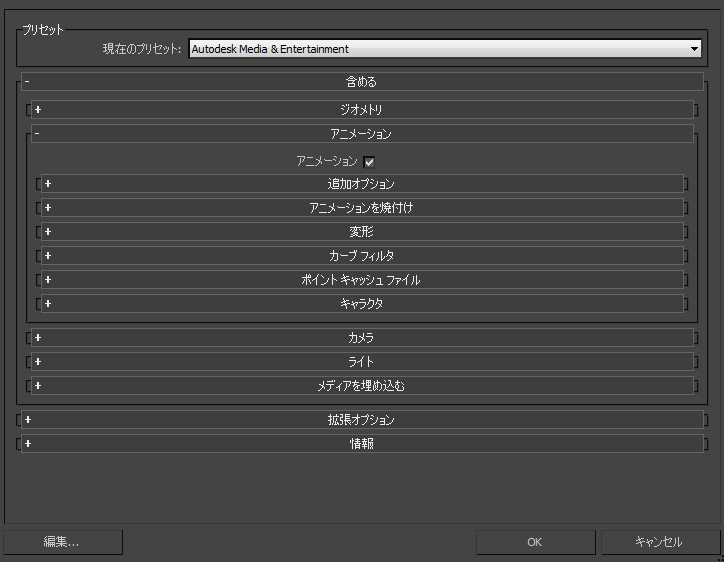

  3. [保存](Save)ボタンをクリックします。FBX のエクスポータ ウィンドウが開きます。
  4. 必要に応じて[現在のプリセット](Current Preset)メニューからプリセットを選択します。Autodesk Media & Entertainment プリセットには、一般的なアニメーションのワークフローに適した設定が含まれています。詳細については、「Autodesk Media & Entertainment プリセット」を参照してください。
    FBX エクスポータ ウィンドウで、独自のオプションを選択することもできます。書き出しオプションの詳細と適切な書き出しオプションについては、「書き出し」を参照してください。
  5. [OK]をクリックします。
