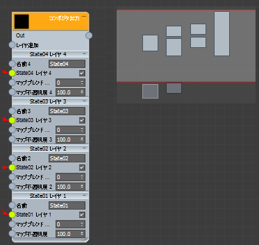

コンポジタ ビューのナビゲータにはコンポジタ ビューの縮小版が表示されていて、これを使用することにより複雑なノード レイアウトの周囲で簡単にナビゲートすることができます。
右上コーナーにナビゲータのあるコンポジタ ビュー
コンポジタ ビューのナビゲータは、インタフェースの右上コーナーに表示されます。塗り潰されたグレーのブロックで表されていているノードおよび現在表示されている部分は、輪郭が赤い長方形で表示されます。
ナビゲートするには、次のコントロールを使用します。
ナビゲータのサイズやバックグラウンド カラーなどの設定を変更するには、[状態](States) メニュー [オプション](Options) [設定](Configuration)を選択します。[ステートセットの設定](State Sets Configuration)ダイアログ ボックスの左側にある[コンポジタ ビュー](Compositor View)項目をクリックして、該当する設定を調整します。
