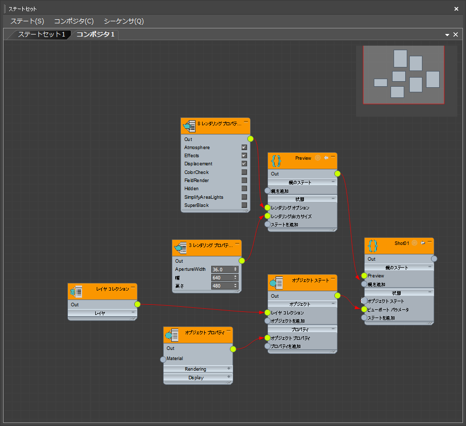

アクティブ ビューにノードが表示されている[コンポジタ ビュー](Compositor View)パネル

ノードベース ワークフローを使用すると、各ステートに特定のプロパティを設定できます。このワークフローは、レコードベースのワークフロー(パラメータを設定して 3ds Max UI で直接変更する)と並列に動作します。ノードベースの設定には、レコード方式と比べて、次のような利点があります。
  • ステートおよびステート間のインスタンスのパラメータを直接設定できます。
  • 個々のステートに既に設定されているパラメータ、および親のステートとインスタンス化されたパラメータを視覚的に表示できます。
  • ステート パラメータの追加や除去を簡単に行えます。

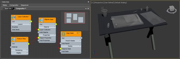

現在は、約 30 種類のノードを作成できます。これらのノードの中心となるのはレンダリング パス機能ですが、使用目的はこれに限定されません。たとえば、次の例では、机の上の項目にフリーズと X 線を適用するためにノードベースのワークフローを使用します。同様な方法を使用することで、コンポジタ ビューを一般的なシーン管理に大いに活用することができます。
