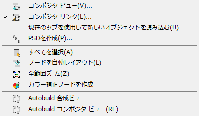

コンポジタ ビューを表示および管理するためのコマンドが含まれます。
- コンポジタ ビュー
- [コンポジタ](Compositor)ウィンドウを[ステートセット](State Sets)ダイアログの一部として開きます。 レンダリング出力が保存されているステートがあれば、出力の縮小版がノード サムネイルに表示されます。ない場合は、サムネイルは空白になります。 これは、出力が前のセッションで作成された場合にも当てはまります。
注: コンポジタ ビューでは、完全なレンダリング出力の場合のみノードを表示します。 レンダリング要素ノードも表示するには、コンポジタ ビュー(RE)を使用します(次を参照)。
- コンポジタ リンク
- [コンポジタ リンク](Compositor Link)パネルを開きます。これで、3ds Max と Adobe After Effects の間でデータを転送するためにステート セットが使用するファイルを設定します。
[コンポジタ リンク](Compositor Link)パネルは、[ステート セット](State Sets)ダイアログ ボックスの下部にドッキングして開かれます。このタイトル バーの右端には、垂直のプッシュピンと X の 2 つのアイコン ボタンがあります。プッシュピン ボタンは、最大化(既定)と最小化の状態を切り替えます。最小化の状態では、このパネルは[コンポジタ リンク](Compositor Link)タブとして[ステート セット](State Sets)ダイアログ ボックスの下部に表示されます。この状態では、タブの上にマウスを移動してパネルを開くことができ、マウスをパネルから離すと、再度最小限に抑えます。
パネルを閉じるには、[X]ボタンをクリックします。
注: [コンポジタ リンク](Compositor Link)パネルと[レンダー出力ファイル パターンを設定](Set Render Output File Pattern)パネルの両方が開いている場合、これらのパネルはタブ パネルとして、[ステート セット](State Sets)ダイアログ ボックスの下部に重ねて表示されます。いずれかのパネルをアクティブにするには、そのタブをクリックします。
- 現在のタブを使用して新しいオブジェクトを読み込む(Use Current Tab to Import New Objects)

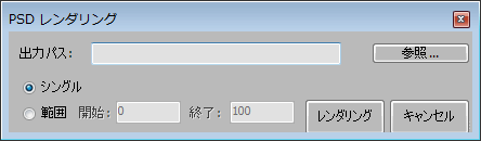

- PSDを作成
- [コンポジタ出力](Compositor Output)ノードに基づいて Photoshop 形式のビットマップ イメージを生成して保存する[PSD レンダリング](Render To PSD)ダイアログ ボックスを開きます。 [参照](Browse)ボタンをクリックして出力パスとファイル名を設定し、次に、[レンダリング](Render)をクリックします。
ステート セットは、各ステートまたは要素を PSD ファイルの個別のレイヤにレンダリングします。
ステート セットは各レイヤでアルファ データをレイヤ マスクに保存するため、Photoshop での合成のコントロールが容易になります。
イメージは、[レンダリング設定](Render Setup)ダイアログ ボックスの[出力サイズ](Output Size)設定を使用してレンダリングされます。
- すべてを選択
- すべてのノードを選択します。
- ノードを自動レイアウト
- 自動レイアウト モードを切り替えます。これにより、全ノードの通常配置が自動的に作成されて保持されます。 [ノードを自動レイアウト](Auto-Layout Nodes)がアクティブな場合、ノードの位置は手動で変更できず、ノードを追加すると配置内に自動的に配列されます。
自動レイアウトがオンの場合、ノードのサイズを変更できます。
- オブジェクト範囲ズーム
- ビューのズームとパンを行い、選択したノードをビュー全体に表示します。 ノードが選択されていない場合は、全ノードをズームします。
- カラー補正ノードを作成
- 独立型のカラー補正ノードをレイアウトに追加します。通常は、これをビットマップ ノードと[コンポジタ出力](Compositor Output)ノードの間にワイヤリングします。
- Autobuild 合成ビュー(Autobuild Composite View)
- コンポジタ ビューで追加されたすべてのステートを構築して、スケマティック内にノードとして配置します。
- Autobuild コンポジタ ビュー(RE)(Autobuild Compositor View (RE))
- コンポジタ ビューでレンダリング要素を含む追加されたすべてのステートを構築して、スケマティック内にノードとして配置します。
