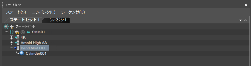

記録のワークフロー
一般的には、ノード ベースのアプローチまたは記録アプローチを使用することを推奨します。ただし、記録されたオプションをノード ベースのアプローチに追加することも、その逆も可能です。追跡されたすべてのアクションがノードとして利用可能なわけではないため、このことが役立ちます。
たとえば、アクションを記録するオブジェクトのモディファイヤをオフにする場合などです。記録されたアクションはノード ビューには表示されませんが、ツリー ビューには表示されます。
