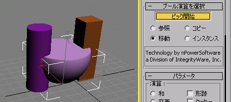

結果は球とボックスの交差、つまり、両方のオブジェクトが占有する共通ボリュームを表す単一オブジェクトとなります。この例では、球とボックスの重なった部分です。この時点ではいずれのオブジェクトにもマテリアルはありませんが、結果にはボックスの作成時に 3ds Max がランダムに割り当てた既定値の色が使用されます。
[選択開始](Start Picking)がアクティブ(カラー スキームに応じて青または黄色)になっていることに注目してください。これは、ブール演算オブジェクトに組み込むオブジェクトを引き続き選択することができ、操作を進めていく過程で操作を変更することもできることを意味しています。

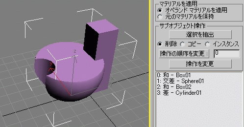

前のブール演算結果から、円柱の交差ボリュームが除去されます。
ブール演算オブジェクトの作成に使用したオペランドと操作のすべての履歴が、[パラメータ](Parameters)ロールアウトの最下部の階層ビュー リストに表示されます。Box01 のブール演算は[和](Union)で開始され、Sphere01 が[交差](Intersection)で組み込まれ、Box02 が[和](Union)で組み込まれ、最後に Cylinder01 が[差](Subtraction)で組み込まれました。

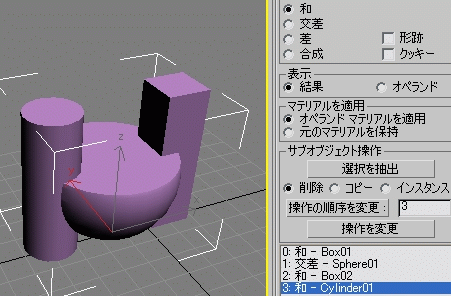

操作を変更した結果、円柱が減算オブジェクトではなく加算オブジェクトとしてブール演算オブジェクトに表示されます。また、リスト内の円柱のエントリは[和 - Cylinder01](Union - Cylinder01)に変更され、円柱のブール演算が[和](Union)に変更されたことを示しています。

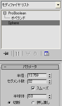

変更された ProBooleanオブジェクトを選択すると、モディファイヤ スタックには 1 つの展開可能な項目[ProBoolean]が表示されます。
この項目を展開する([+]アイコンをクリックする)と、1 つの従属ブランチ[オペランド](Operands)が表示されます。
ProBoolean オブジェクト内のオペランドをオブジェクト全体に影響を与えずに変換するには、[オペランド](Operands)ブランチをクリックしてハイライト表示します。
これで、ビューポート内で標準的な選択方式を使用するか、[パラメータ](Parameters)ロールアウトの下部にある階層ビュー リストにある名前をハイライト表示することで、1 つまたは複数のオペランドを選択できます。
1 つのオペランドだけが選択されている場合は、(名前ではなく)オブジェクト タイプが別のスタック エントリとして[ProBoolean]エントリの下に表示されます。この項目をクリックすると、[修正パネル](Modify panel)のオペランドのパラメータに直接アクセスできます。

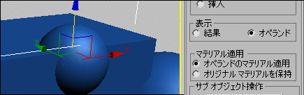

[表示](Display)が[結果](Result)に設定されている場合、オペランドを選択すると、ビューポートにオペランドの座標軸または変換ギズモが表示されますが、既定値ではオペランド自体は表示されません。
オペランドを表示するには、[パラメータ](Parameters)ロールアウト
[表示](Display)を[オペランド](Operands)に設定します。

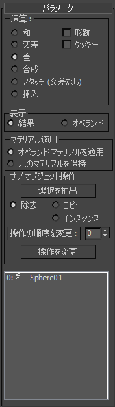

[パラメータ](Parameters)ロールアウトの最下部に表示される階層ビューには、選択したメッシュを定義する全ブール演算のリストが表示されます。新しいブール演算を実行するたびに、3ds Maxはリストに新しい項目を追加します。
オペランドを階層ビュー リスト内でクリックすると、ハイライト表示され、これが修正対象になります。リスト内の複数の連続した項目をハイライト表示するには、最初の項目をクリックし、Shift を押したまま最後の項目をクリックします。複数の連続していない項目をハイライト表示するには、Ctrl を押したまま項目をクリックします。リスト項目のハイライト表示を解除するには、Alt を押したままハイライト表示された項目をクリックします。
